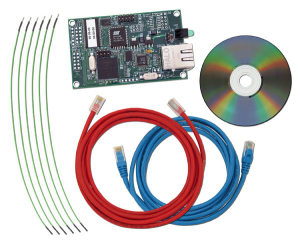

Parallax Internet Netburner Kit
Un servidor web nos permite, entre otras cosas, conectar un microcontrolador como puede ser el BS a una red Ethernet, como Internet, e intercambiar datos. Parallax tiene desde hace poco tiempo en su catálogo un servidor web que hace precisamente eso (http://www.parallax.com / detail.asp? product_id = 30013 ). Es tan fácil y rápido de usar que nos permitirá desarrollar nuestros proyectos basados en red desde el primer día.
Este módulo denominado PINK (Parallax Internet Netburner Kit) constituye un servidor web embebido (incrustado en el circuito del módulo) capaz de alojar nuestras propias páginas web, desde las cuales poder mostrar datos que pueda gestionar nuestro circuito BS, gracias al soporte de 100 variables y registros especiales; y además podremos interactuar con estos datos.

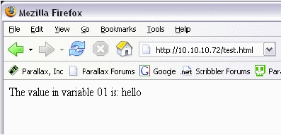

Después, guardamos esta página con un nombre de archivo con extensión htm o html (por ejemplo: test.html ), abrimos una sesión FTP y mediante "drag-and-drog" cargamos dicha página en el módulo PINK.
Ahora, escribiendo en nuestro navegador la url http://xx.xx.xx.xx/ test.html se mostrará la página ejemplo, tal como se ve en la imagen.
En este ejemplo, la palabra "hello" está en la variable 01. Notad que si el valor de esta variable es cambiado, la página se actualizará mostrando el cambio, de manera que esto favorecerá el trasiego de datos dinámicos que puedan ser mostrados en la página web cada vez que cambien.

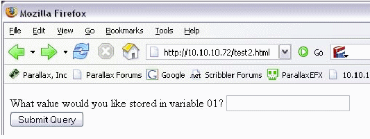

Escribir valores en las variables no es nada complicado usando el método HTML POST (formulario). Por ejemplo: para crear una página que permita escribir o cambiar el valor de la variable 01, podemos escribir lo siguiente:
<html>
<FORM method="post" action="/test.html">
<P>
What value would you like stored in variable 01?
<INPUT name="Nb_var01"type="text"size="24"maxlength="63">
<INPUT type="submit">
</P>
</FORM>
</html>
Realizamos la misma operación de antes para cargar la página en el módulo PINK y, una vez que visualizamos el formulario en nuestro navegador, podemos escribir el valor que queramos, tal como muestra la imagen. Sencillo ¿verdad?
