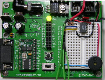

Esta es la imagen final del circuito: BOE
con DS1620 conectada al PINK
(el buzzer corresponde a un
circuito más avanzado de termostato, por si queremos controlar también
los niveles máximo y mínimo de temperatura). Ahora, para poder

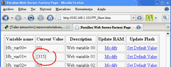

visualizar la temperatura, sólo tenemos que acceder a la página http://XXX.XXX.XXX.XXX/VV_Show.htm
(donde "XXX.XXX.XXX.XXX" es la dirección IP pública de nuestra
conexión). Esta podría ser la imagen de pantalla: Leyendo
la temperatura
