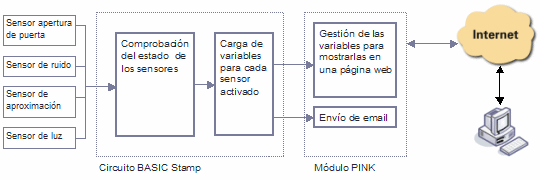

El sistema de alarma conectado a Internet que aquí comentamos seguirá
este esquema
En este proyecto vamos a plantear una versión novedosa en lo que se
refiere a seguridad domótica, en la que además de
posibilitar el envío de alertas personalizadas por email, nos permitirá
visualizar gráficamente (sobre el plano de nuestra
casa), en tiempo real y desde cualquier lugar donde exista una conexión a
Internet, los estados de los sensores que
vigilarán en nuestra vivienda sin necesidad de tener encendido nuestro
ordenador; todo esto gracias a la utilización del
servidor web embuido en el Parallax Internet Netburner Kit.
