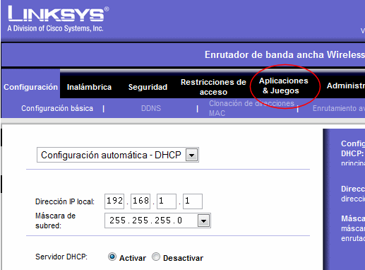

Asi pues, lo primero que vamos a hacer es averiguar y apuntar nuestra IP
pública
. Después accedemos
a la configuración del router (algo así como: http://192.168.1.0 o
http://192.168.1.1,...;
referidos al manual de vuestro router para averiguar cual es
exactamente). En el menú principal que se nos
muestra en la página principal de configuración del router, trataremos
de encontrar lo referido a Aplicaciones
y juegos
donde podemos especificar los puertos de uso para
diferentes aplicaciones que usamos desde los
ordenadores y demás dispositivos en la red local. Por ejemplo, desde
esta sección del router, algunos usuarios
especifican los puertos que usan con las aplicaciones de intercambio P2P
(Emule, Ares,...).

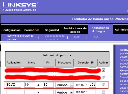

Para que sea posible que una petición de protocolo http que
realicemos desde fuera sea redirigida desde
nuestro router al servidor web del PINK es necesario añadir en este
apartado de configuración una línea para el
PINK, especificando el puerto 80 tal como se muestra en la
pantalla siguiente, y donde especificamos la
dirección IP interna que está usando el módulo PINK.
Con esta configuración ya será posible acceder desde cualquier parte
(incluso desde la propia red local) escribiendo simplemente en un
navegador
nuestra IP pública, con lo que será posible visualizar la página web de
control de nuestro sistema de alarma
domótico.
