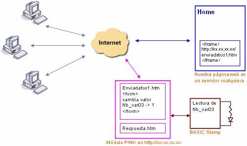

ESQUEMA GENERAL
El esquema general está basado en los siguientes
elementos:
  • Inserción de un pequeño código HTML en la página web que queremos controlar (Nuestra
    página web
  • Utilización de un módulo PINK (Parallax Internet Netburner Kit) conectado a la red.
  • Creación de dos sencillas páginas HTML que alojaremos en el módulo PINK. Una de estas se encargará de hacer un
    "submit", mediante un formulario
    tipo POST
    , para cargar una de las variables del
    PINK con valor "1". la otra página
    será una simple página de respuesta,
    a nuestro gusto (Preparando
    el módulo PINK
  • En nuestra BOE o HomeWork, un simple circuito LED (El circuito en la BOE) que el programa PBASIC
    de nuestro BASIC Stamp hará titilar, según
    la lectura que vaya ahciendo de la variable en el
    PINK (El
    programa para el BASIC Stamp
El esquema general se puede graficar
de la siguiente manera:

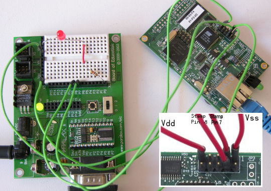

EL CIRCUITO EN LA BOE
Ahora viene la parte práctica. El circuito a montar
en la BOE o HomeWork con el correspondiente BASIC Stamp
es bastante simple: se trata de montar un circuito para
hacer titilar un diodo LED
. Asi pues, precisaremos de
los siguientes materiales:
  • Un diodo LED
  • Una resistencia de 470 ohmios (amarillo, violeta, marrón)
Es necesario prestar atención a la polaridad del LED: la patilla del lado plano del diodo es la que se conecta al
Vss (-). En la siguiente imagen vemos todos los elementos
al completo: el módulo PINK conectado a la BOE.
Observa que estamos usando los pines 7 y 8 (para lectura y escritura), así como la correspondiente alimentación,
para conectar ambos módulos.

Ahora bien, existen diferentes posibilidades para el seguimiento del tráfico de visitas en nuestra web:
A- Realizando estrictamente las instrucciones comentadas a lo largo de este texto, podremos seguir el acceso a una sola
página
significativa del sitio, por ejemplo la
página principal o home.
B- O insertamos el código HTML de llamada al programa "enviadatos1.htm" (el que contiene las etiquetas
<IFRAME></IFRAME>) en varias de nuestras páginas
del sitio
, de manera que obtendremos varias lecturas procedentes
de varias de esas páginas y que se reflejarán
en un único LED. En este caso, tal vez debamos
aumentar el número de arrays que deberán gestionar
cada uno de los contadores por visita.
C- O bien, insertamos el código HTML de llamada al programa "enviadatos1.htm" en varias de nuestras páginas
del sitio, pero renombrando cada página a la que llamará:
"enviadatos1.htm", "enviadatos2.htm",
"enviadatos3.htm", ... En cada una de estas
páginas, preparamos el formulario para que cargue diferentes
variables: "Nb_var01", "Nb_var02",
"Nb_var03", ... La lectura que realizará
el programa del BASIC Stamp deberá hacerla para cada
una de las variables, por lo que la variable que usamos para
este control (x) la renombraremos como x1, x2,
x3,... de manera que podremos gestionar independientemente
diferentes ciclos FOR-NEXT para diferentes lecturas de diferentes
páginas. En este caso, podremos manejar diferentes
LEDs para cada página
. El límite lo establecerá
el número de pines disponibles en nuestro BASIC Stamp.
